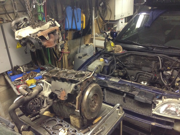

| Moteur en cour de déculassage. | |

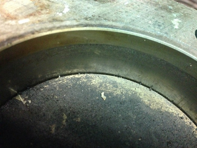

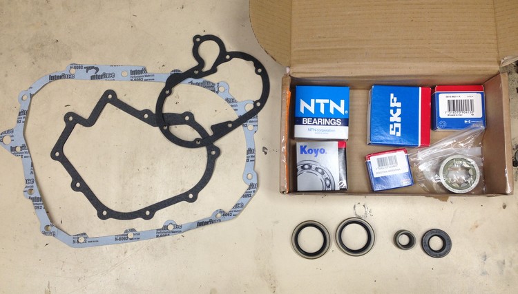

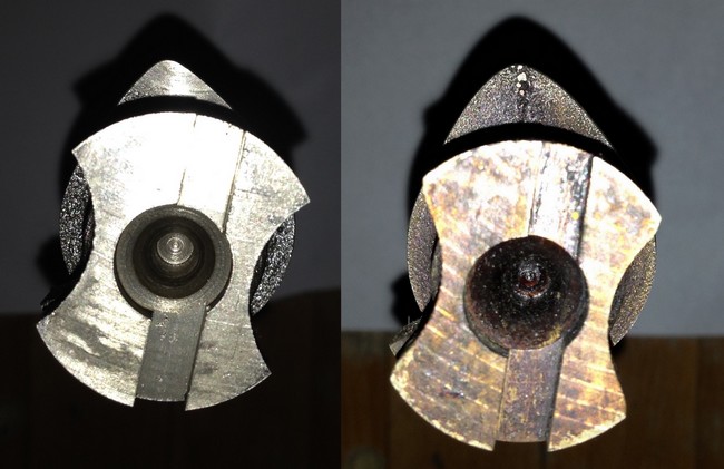

| Merci, oui j'ai hâte de la faire rouler Reçu le colis pour la boite: et continué à déculassé: Et quand je vois l'usure des cylindres,je crois de plus en plus que le compteur n'a pas fait un tour: Aucun creusement d'usure détecté à l'ongle et à la lame de cutter. | |

| Attention à l’épaisseur du joint de couvercle de boite, celui d'origine est en acier, celui fourni dans le kit est en papier.
Concernant l'usure des cylindres sur les ZETEC, même à 200 000 km on voit pas de marques d'usures prononcées. C'est un très bon moteur.
Si tu trouves à vendre deux AAC de 2.0L, fait le montage 20cv de plus à moindre coup. ____________________________Club RS80 | |

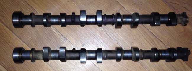

| Oui je vais garder le joint d'origine car le neuf était plier dans le colis . Pour les AAC,on peut prendre des originaux de n'importe quel voiture 2.0l zetec et n'importe quelle phase ou la recherche doit être ciblé sur des arbres de compétition? | |

| - Megatorus a écrit:
- Concernant l'usure des cylindres sur les ZETEC, même à 200 000 km on voit pas de marques d'usures prononcées. C'est un très bon moteur.
Je confirme, je suis sur un autre forum et on en a un avec sa mondeo en 2.0 Zetec, quasiment 400 000km et elle tourne comme une horloge. Il y en avait un autre qui à 260 000km se faisait encore des record de conso à 6L/100 avec le 1.8 Zetec sur mondeo (donc boite longue) mais depuis il l'a plié. Pour le moment j'ai pas encore vu quelqu'un de déçu par un zetec, j'ai eu que des bonnes surprises, peu importe le type de conduite, et le kilométrage | |

| Sujet: Re: Resto. xr3i 93 Sam 22 Déc 2018, 15:38 | |

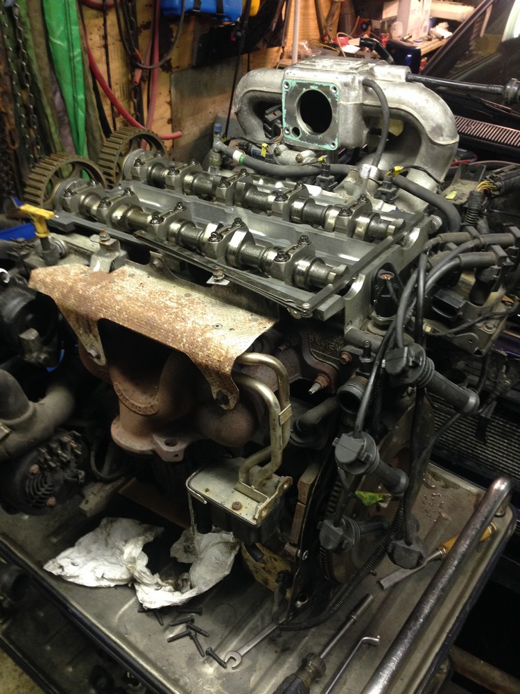

| Ça y est, la chasse aac est finie, ça vient d'une cougar 2.0l 130cv : La différence sur l'admission est flagrante. | |

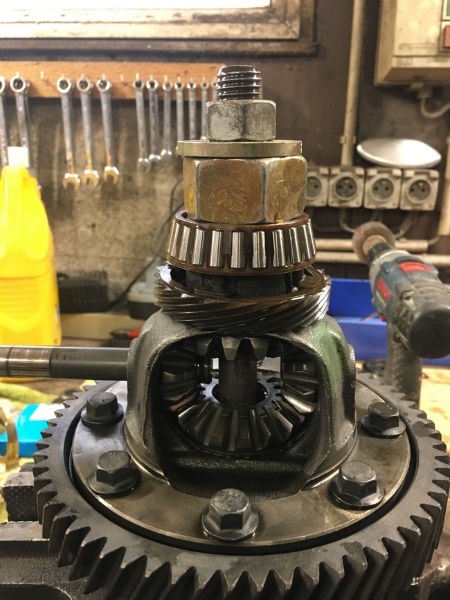

| Sujet: Re: Resto. xr3i 93 Mer 26 Déc 2018, 17:22 | |

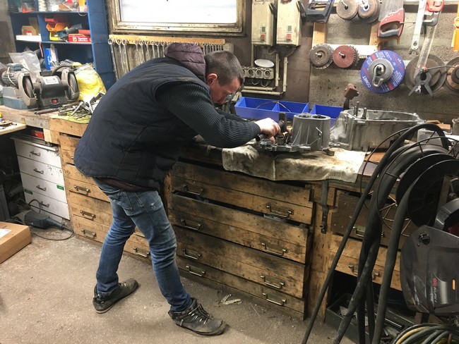

| Remontage de la boite de vitesse. Montage des roulements neufs sur le différentiel. Petit coup de main pour les joints spy.

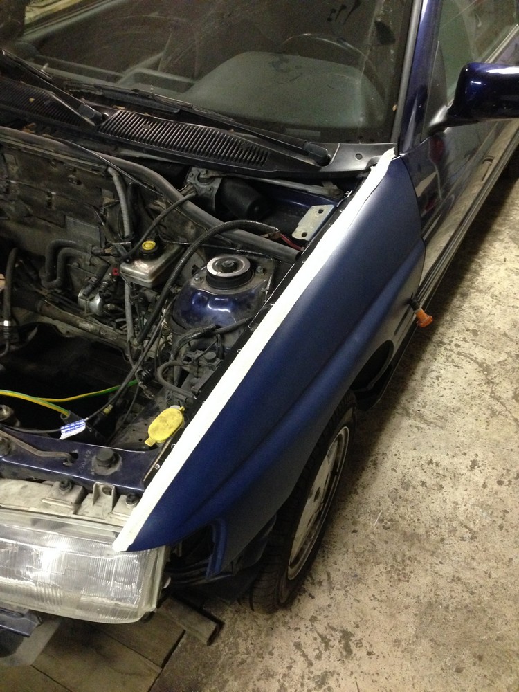

| Montage de l'aile neuve apprêtée. | |
