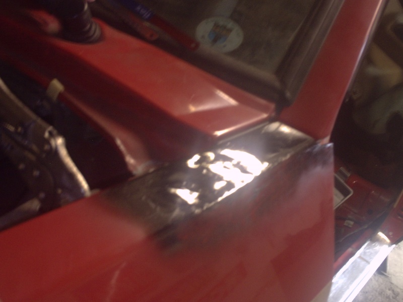

| Bonjour a tous je tiens a vous présenter le début de ma resto de ma Ford escort XR3I de 1989 après avoir eu quelque surprise lors du démontage de mon pare choc batterie etc ... voici le lien de ma présentation https://rs80.forumactif.org/t5657-nouveau-avec-xr3ivoici des photo de mon avancement et du rafistolage a la rache de l ancien proprio voici la ou j en suis aujourd’hui apres avoir enlever se que l ancien proprio avait fait voici un trou fait sur l aile AVG par l ancien proprio trou que j ai boucher a la soudure et mis un petit cou antirouille en attendant que je face les finition j espère que mon topic vous plaira | |

bas de caisse du grillage coller a l intérieur et 1 bon kilo de mastic a l extérieure droite et le gauche un fer plat souder ) se qui et des 2 bas de caisse je me douter que c était a refaire il y avait des fêlure apparente et une surprise sur le longeron arrière gauche un fer plat souder mais je mettrai des photo plus tard car je vais changer les 2 bas de caisse surtout le droite sbeube02 | Ven 27 Juin 2014, 08:16 |
| Ha yes ! C'est bien mieux comme ça. Il n'y avait pas beaucoup de rouille sous les plaques soudées par l'ancien proprietaire ? |
non pas beaucoup sur le coter seulement 2 trou d environ 1 cm de diamètre plus le trou visible sur la photo et le coter il manquer un morceau visible sur la photo et des petit trou mais pas mechant ET MAINTENANT LE DROITE | |

| aie aie aie !!!! il te faudrait acheter un bas de caisse neuf et le greffé ce serait plus simple et surtout mieux pour une tenue dans le temps . car la c est quand meme bien attaqué... | |

| voici des photo de mon avencement j ai bosser un peut dessus jai souder le petit morceau manquant sur la traverse avant gauche et souder la tole devant la traverse et j ai enlever le bas de caisse droite | |

| j ai acheter des foret métal que j ai affûter en foret a dépointer perceuse électrique et meuleuse d angle 125 mm Electrique et je soude avec un poste a souder semi auto sans gaz (telwin bigmax 4.135) pour souder c est beaucoup moins bien q un poste avec gaz car sa chauffe beaucoup la tôle pas beaucoup de position pour régler l ampérage et plus facile qu avec de l arc | |

| slt voici ce que j ai salut voici se que j ai fait se week end j ai refaite de tole avant de remettre le bas de caisse ensuite j ai positionner le bas de caisse | |
