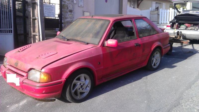

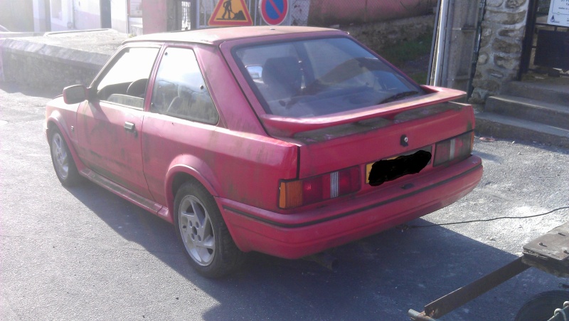

| Bonjour , voici la restau' de mon escort comme je l'ai récupéré : et enfin le moteur bloqué j'ai la Cg . j'ai à faire , lors du premier bilan, niveau carrosserie , refaire la charnière du hayon et bac à batterie et éventuellement une peinture lorsqu'il fera meilleure , c'est tout , tout le reste est hyper sain , pas de rouille nul part idem pour l'intérieur Recaro en parfait état hormis un trou de cigarette sur l'assise passager . le gros du travail c'est le moteur qui est bloqué aujourd'hui je lui ai passé un bon coup de Karcher et de l'intérieur ( pas de photos , désolé ) mais ma théorie qu'elle a probablement été forcée sur la portière passager , en effet la portière au niveau de la vitre est tordu , la poignée de porte est en miette et lorsque j'ai soulevé la banquette arrière j'ai retrouvé de nombreux bout de verre . Pas grave j'ai changé la poignée avec une épave de scoprio que j'ai sous la main , redressé la portière et nettoyé les bouts de verre j'ai même retrouvé les reste d'un chat apparemment j'ai ensuite commencé le moteur en remplissant les cylindres d'huile et d'un peu d'essence ( bougie 1 et 4 légèrement rouillées) et démontage du cache courroie avant de me rendre compte d'une mauvaise surprise : la boite à air ayant été démonté , le système d'admission se trouvant juste au dessus de l'ouverture sur le capot résultat de 10 ans de stockage : demain je lui trouve un démarreur et je continue mon exploration sur le moteur c'est ma première restauration , si vous avez des conseilles ou des remarques à me faire n'hésitez pas je posterais l'avancé au fur et à mesure , merci | |
| Sujet: Re: Restauration Escort RS Turbo MKIV Lun 11 Mar 2013, 13:07 | |
| Bonne restauration Aie moteur bloque je pense le plateau sonde sous la boite a air Doit etre pareil bloque vu l etat et se grippe ee peur lors d un arret prolonge
Bon courage on va suivre et t aider de notre mieux Pour la remettre en route | |

| ou y a du boulot sur cette rst bon courage et fait nous des photos de ta resto, pour ton moteur tes pistons sont certainement bloquer de rouille dans les cylindres , j'ai eu le meme tour sur celui que je suis entrain de reffaire bonne resto | |
