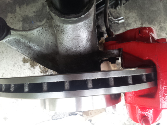

| Alors sylvain tu n'as pas suivi le post, rappel: a l'avant frein sierra 4rm et a l'arriere sierra 2rm, donc a l'avant ça va etre du 4 piston de 2rm. les étriers seront repeins en rouge. Disques + plaquettes et usinage par FORDENCO. | |
| Sujet: Re: restauration de mon rst serie 1 Ven 14 Juin 2013, 00:45 | |
| oups oui pas suivi je me rappel que tu voulais étrier av et ar de la même cosworth sauf je croie que c était la 4rm était mieux équipé que la 2rm | |

je me rappel que tu voulais étrier av et ar de la même cosworth sauf je croie que c était la 4rm était mieux équipé que la 2rm la 4RM c'est du 278 a l'avant et 273 ventilé a arriére, la 2RM 283 4 pistons a l'avant et 273 simple a l’arrière .

| Sujet: Re: restauration de mon rst serie 1 Dim 23 Juin 2013, 19:00 | |
| Voici les étriers repeint en attendant de trouver le temps de les montés. j’espère le week-end prochain. | |

| Sujet: Re: restauration de mon rst serie 1 Lun 23 Sep 2013, 22:57 | |
| le samedi il fait beau, je me décide enfin à monter les étriers. démontage des étriers de 4x4 montage du disque en 283 au montage de l’étrier, je n'avais pas penser au problème du flexible en face du cardan, du coup il touche le cardan. ce n'est que partie remise, aujourd'hui j'ai acheter ce qu'il faut pour dévier les flexibles. il ne reste plus qu'a finir ce week-end si il fait beau.

| Sujet: Re: restauration de mon rst serie 1 Mar 01 Oct 2013, 23:06 | |
| Voici la suite et fin du montage des étriers 2RM. purge faite, pédale encore un peu molle, par trop le temps d'aller faire des essais en plus avec cette météo. Quand oubli de baisser la pression dans le pneu voila ce que cela fait un bocal qui explose. Heureusement que j'ai du stock. A+ | |
