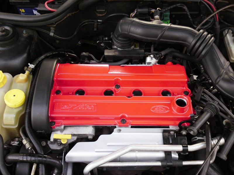

Comme promis, voila les photos :rire1:
Bocal de LDR et de DA nettoyés au gros sel il y à 3 semaines
Nettoyage et mise en peinture HT des pars chaleur de l'échappement
Nettoyage à l'essence de la rampe d'injection et du papillon
Nettoyage à l'essence F de la tubulure d'admission
Repose des bocaux
Modif du cheminement du nouveau câble de puissance
Repose de la rampe d'injection avec 4 joints neuf et un clips pour les canalisations neuf
Repose du papillon avec son joint d'origine
Repose de la tubulure d'admission
Repose des pares chaleur
Repose du nouveau cache culbu
Petite vu du compartiment moteur bien propre
Avec un peu appréhension j'ai redémarré la voiture sans problème :
Petite fumée bleu pendant 2/3 secondes due à l'huile que j'avais mis sur les pistons
Claquement des poussoirs pendant 10 minutes puis tout est rentré en ordre
J'ai laissé tourner le moteur jusqu'au déclenchement du ventilo, puis arrêt et contrôle de tous les niveaux.
Le LDR est un peu sale, je referais une vidange d'ici 15 jours en même temps que la vidange d'huile.
