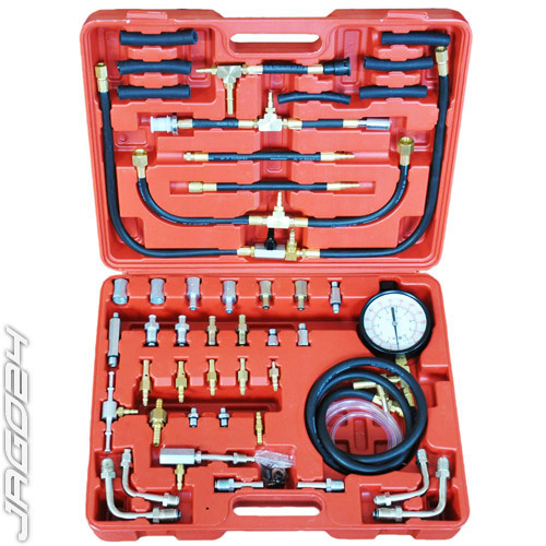

Pour le test de la pression d'essence, il y a un raccord prévu à cet effet sur le distributeur-doseur.
Je me suis acheté un kit de ce type à 70 € sur egay :
Bon à ce prix là ça ne vaut pas grand chose, il y a des fuites au niveau des raccords mais bon si on est bricoleur ça peut dépanner.
L'avantage de ce kit c'est qu'il y les raccords qui vont bien pour se relier au distributeur doseur.
J'ai trouvé ce document qui est spécifique Volkswagen mais qui explique bien la démarche à suivre : https://onedrive.live.com/redir?resid=B35335571AC8BFEF!388&authkey=!AE2iYQXdL4PNUdQ&ithint=file%2cpdf

Merci Sbeube pour tes conseils, donc si je dois avoir un manomètre, autant acheter un kit ainsi bien complet ; )
