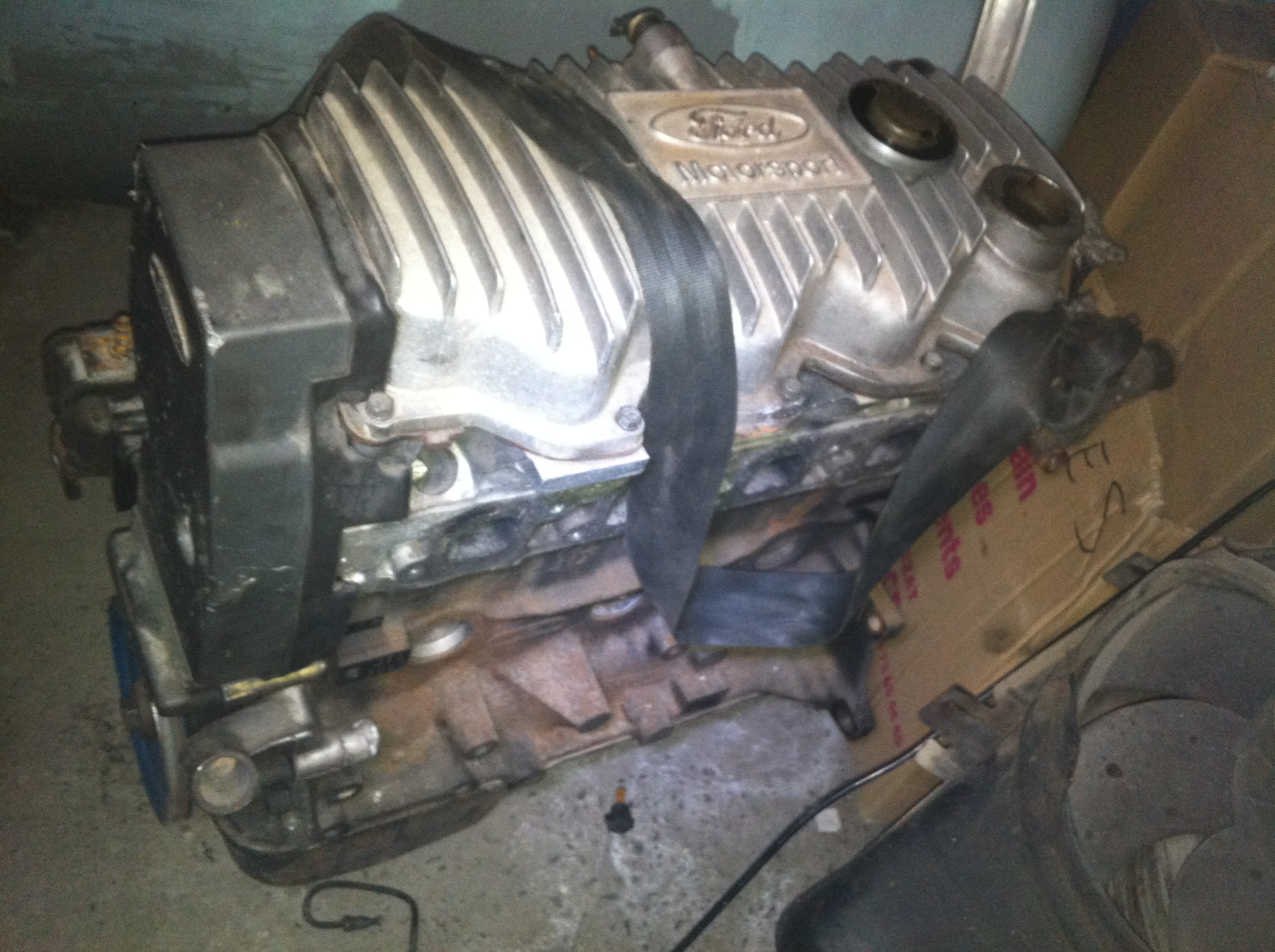

Quelques photos de la mécanique :

la ligne de rs1600i passe au dessus du bras de suspension , celle que tu as est une xr3i ( au mieux .. ) et elle passe en dessous du bras de suspension .
tu ne doit avoir que le collecteur de rsi , puisque le 2/1 est spécifique aussi et plus long et il ne se monte pas avec la ligne que tu as la .
extérieurement le moteur a l'air stock , regarde en enlevant le bouchon du cache culbuteur si tu as bien les poussoirs mécaniques .

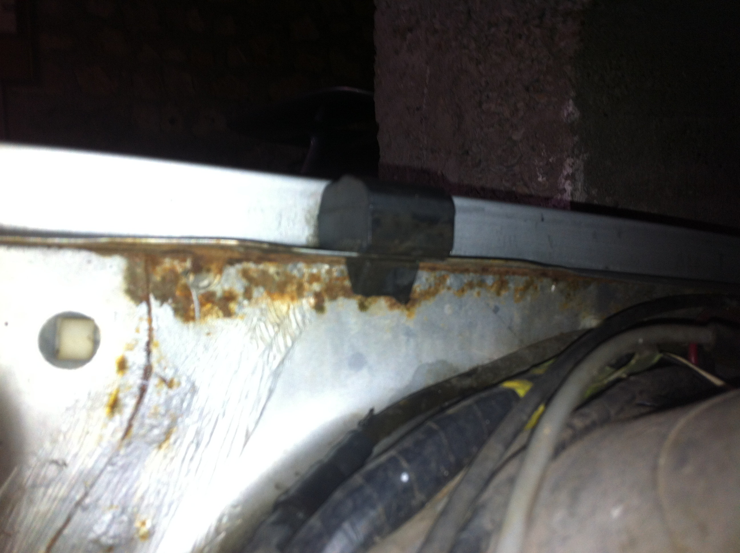

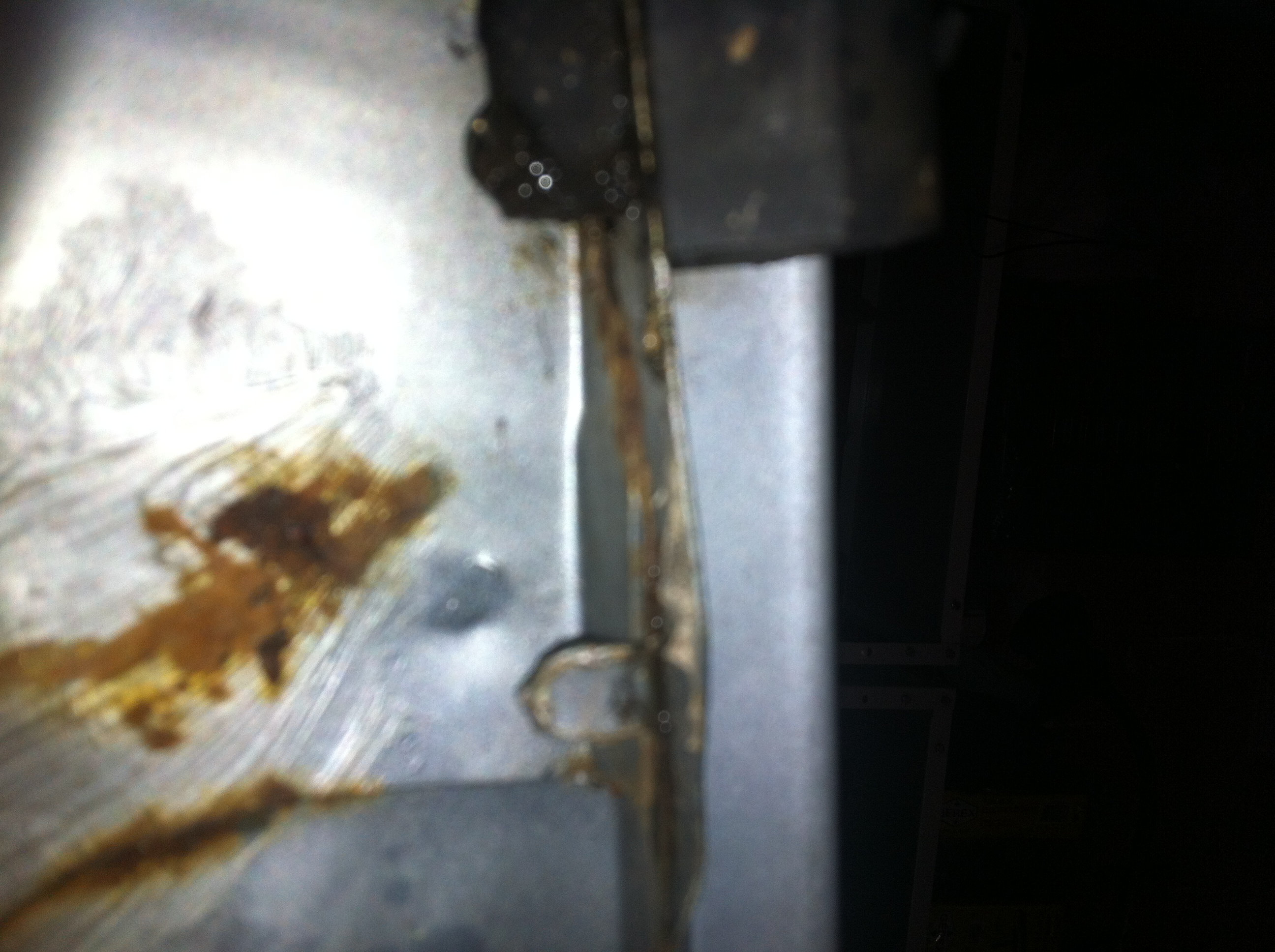

Là, les 2 autres points sensibles de corrosion, la partie haute des ailes :

Comme tu me fais un peu flipppppper Nico, je mets les photos prises :

D'ailleurs, avec l'auto, j'ai acheté un second moteur. Je pense qu'il s'agit du même que celui se trouvant sur l'auto.
J'envisage de vendre les pièces pour financer la réfection de l'auto. Il s'agit d'un bloc embiellé avec le haut moteur, mais sans les périphériques. Il n'y a ni collecteurs, ni faisceau, ni k-jetronic, ni alternateur, ...

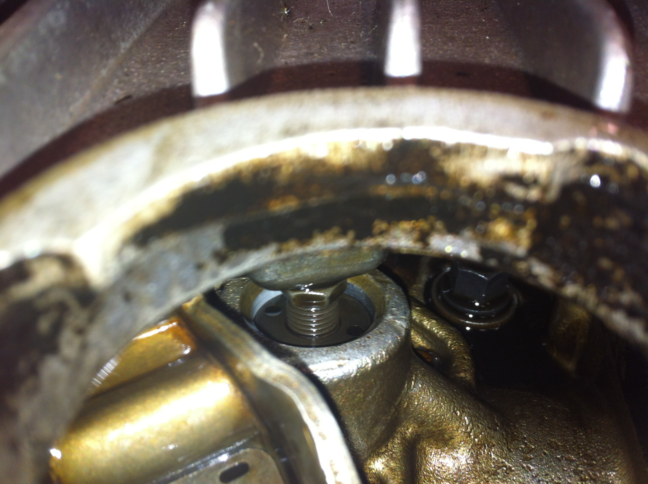

on ne voit pas les poussoirs sur ta photo , tu ne prends pas du bon angle ..

il faut que l'on puisse voir ce qui se trouve sous les basculeurs , les poussoirs .
en regardant a l'oeil on peut les voir , en photo je ne sait pas , je te laisse expérimenter le contorsionisme photographique  Smile

pour les poussoirs mécaniques passe ton doigt sous le culbuteur
logiquement il y a une tête de boulon 6 pan
si c est rond c est poussoirs hydrauliques de base

tes points de rouilles rien d alarment il en a toujours un peu quelque part sur une escort

Pour la corrosion, rien de catastrophique certes, mais une necessité d'agir rapidement. En fait, ca me préoccupe un peu. Le coût que cela représente est important, le résultat est incertain.

Fab pour ton longeron et ton bas de caisse, un bon carrossier te fait ça pour environ 500€, on parle de travail propre pas de paté ou autre ..

Les longerons n ont rien. Le bas de caisse gauche est a changer, les joues d ailes  sont bien touchées, le bac à batterie a reprendre, la traverse supérieure également. Ça doit faire plus de 500€ ... Le plus pratique serait de sortir la mécanique.

Pour en avoir le coeur net, je viens d'aller voir la tête des poussoirs :
Bilan, on voit bien les 6 pans. C'est donc bien un moteur de RS 1600i.

ce sont bien des poussoirs mécaniques .

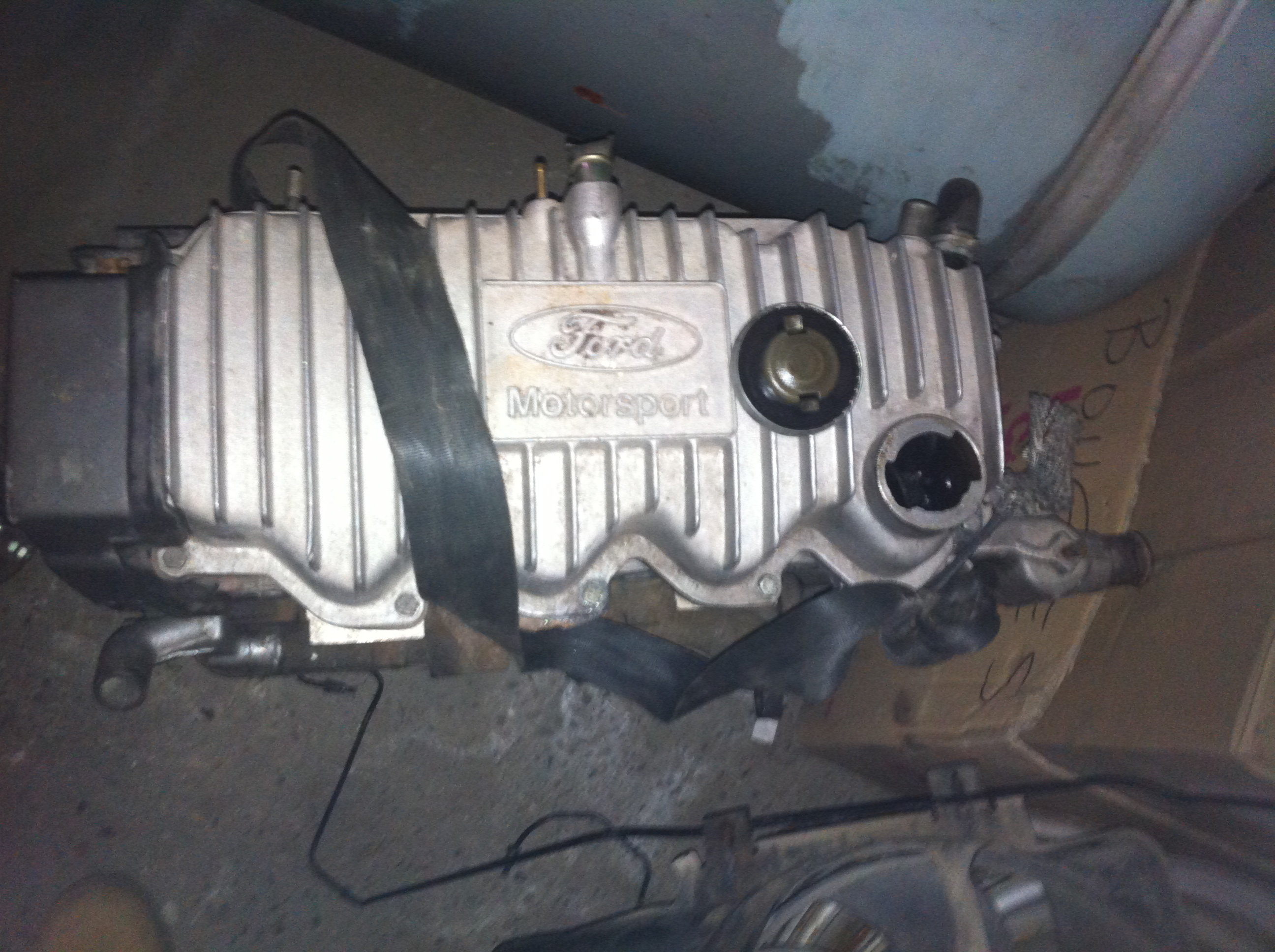

En réserve, j'avais ça :
Mais je dois vérifier les poussoirs pour savoir s'il s'agit vraiment d'un moteur de RS 1600i.

il n'y a pas que les poussoirs , ça peut se monter dans n'importe quel moteur ...
regarde les conduits d'echappement , si ils sont ronds et gros diamètre = rsi , si c'est petit et carré = xr3i et autres cvh ( 1.3,1.4,1.6 .. )
