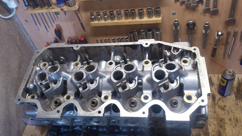

Sinon les derniers travaux pratiques ....
Dépiautage de la culasse pour la préparer, pour le nettoyage et contrôle, sièges de soupapes et le reste ....
Et une des soupapes cotée échappement, qui est touchée ... Mais le guide n'a rien et elle n'est pas tordue ...
Donc nickel, je la change et c'est bon ...
Par contres les joints de queue, galère a sortir ... Si quelqu'un a une technique ....
Merci a vous ...

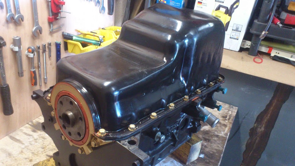

Allez !!!  Carter remonté ... Pompe a eau, pompe a huile ... Peinture ...
Calage embrayage...

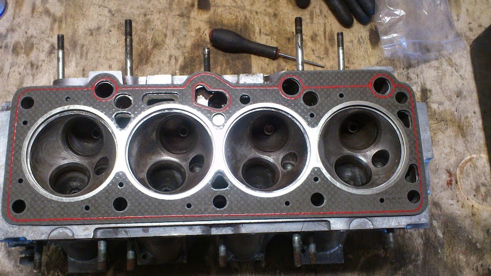

Présentation de joint de cucu ...
Alors question ... Les trous pour le LDR ne font pas la taille des ouvertures  bloc/culasse  reflechi1
Je me doute que ces joints sont comme ca pour une bonne raisons, ou qu’ils vont sur plusieurs modèles...
Mais dans un souci d'un bon refroidissement, est t'il possible de les agrandir  ou es ce normal ???
Merci a vous ....

pour les conduits du LDR j'ai eu le meme probleme , le joint de cucu etait plus petit , on m'a dis que c'etait normal car il faut respecter une certaine pression , donc je l'ai laisser comme ça , et vraiment pas de probleme de chauffe
bonne continuation , je suis cela depuis le debut

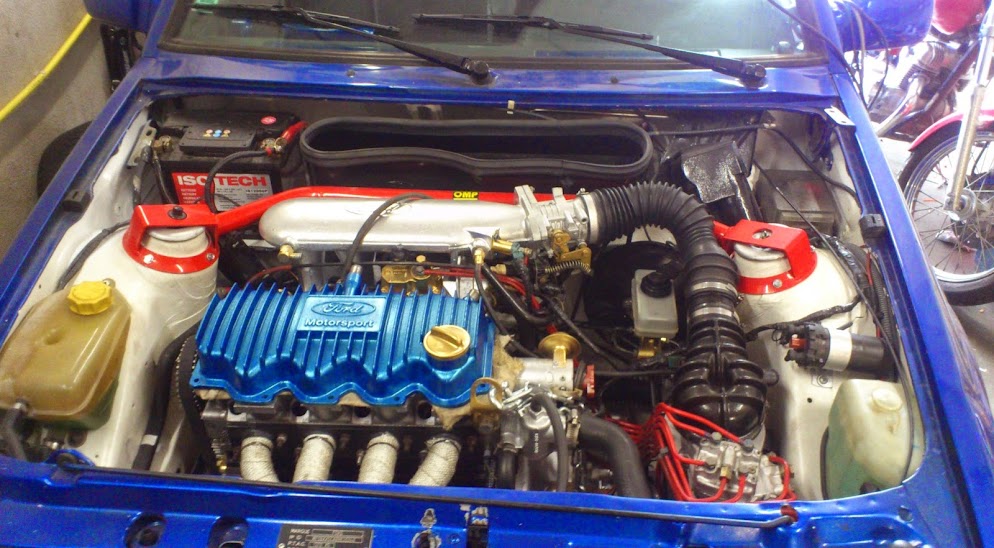

J'ai  pus bien avancer ces derniers jours ... Car plus de temps ....
Le moteur et dans la place  Grosse Bouche  !!!
Tout est connecté , j'ai refais au propre certain câblages (dont batterie, masse ...) qui mon pris pas mal de temps ...
Implanté le faisceaux pour les longues portée RST, + et pour trois mano de contrôle ( T° eau, pression d'huile de t° d'huile)... + la réalisation de leurs support dans l’habitacle... (dont je suis pas super content du résultat  No
Réalisation des supports de LP en alu 1.25mim redoublé, dans un premier temps j'utiliserai cela. Puis par la suite
De nouveaux plus propres et mieux fini en inox, seront installés lorsque j'aurai récupéré mon pare choc d'origine.
Ou en trouvai d'origine , mais bon ... casse tête3

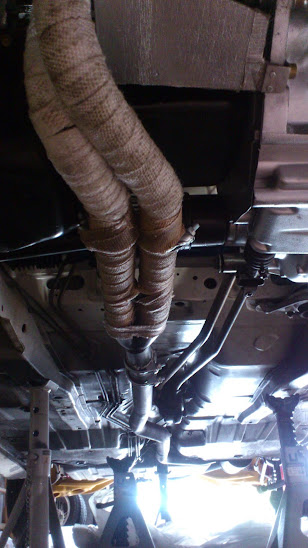

Ajustement  de la ligne + bande thermique , changement des silentbloc, j'en ai également ragouté un, au niveau du bras arriere ( comme les RSI me semble t'il ), pour éviter qu'elle ne tourne ...
Changement du maitre cylindre ( il fuyait un peux ... )  -Encore un peut de peinture par-ci, par-la ...
Remplissage des fluides, contrôle des fuites éventuelles, et vérifie si tout est bien serré...
-- Donc plaque sandwich pour les sonde d'huile , ( mais pas sur que cela soit me meilleur endroit )...
Sonde d'eau dans l'admission ...
Support mano...
Peinture anti rouille train avant ...
Support LP, ajustement a mon pare choc actuel ... + peinture noire...
Moteur pret a revenir en place ....
Et hop le tour et jouet ... rire5  !!!!
Serrage .... Mise en place et ajustement du train AV RSI, et connexion...
Mise en place et ajustement  de la ligne ...
Finition du bac batterie, avec porte fusible distributeur VW,  plaque inox + support plastique + sangle ...
Et voila pour le moment... Deux trois bricoles à faire avant de tourner la clé.....
La sortie du garage et si proche ....

madmax82 a écrit:
prochaine étape, la culasse je compte y mettre une RSI ...
Commençons par un peu de nettoyage rapide pour voir l’état ... Cela a par l'ai trop mal ..
Mais un siège de soupape et un peu endommagé on vois que la soupape a chargée ... a voir au démontage ....( celui du bas )
Du coup je prends les deux cote a cote, (XR3 i et RSI) pour voir les différences ...
En outre les poussoirs et les sortis plus grosses, j'ai remarquai que les ACC n'avez pas les mêmes temps, et phases d'ouvertures ...
Sur l'ACC de l'XR 3 i, il y a une phase , a l'opposer du PMH ou les soupapes sont toutes fermé, alors que sur la RSI, cette phase n'y est pas ...
D’ailleurs sur la RSI il y a une phase ou le cylindres 1 et fermé et les autres une soupape plus ou moins ouverte... reflechi1
Voir la première photos....
Es ce  normal également ?
Merci pour vos commentaires...
Je continue le démontage ces prochains jours ...
Il y a bien une différence entre les 2 ACC, le RSI est plus pointu.
N'oubli pas que les poussoirs ne sont pas mis en pression par l’huile moteur. Donc il y a un jeu important.
Normal, le cylindre est en compression explosion comme tout les moteurs.
Cela n'est pas visible sur l'XR3I car les les poussoirs ne sont pas en pression.
C'est ce que je pense mais je ne suis pas un pro de la mécanique.
Si tu monte la culasse de la RSI, change le collecteurs  afin d'avoir la même forme cylindrique pour éviter les perturbations des gaz.
A+

Bonjour amis Fordiste ...
Petit hup depuis 6 mois ...
  Après trop de problèmes j’ai re déculassé il y a qlql mois pour contrôler ...
Il y avait un siege a refaire et une soupapes un poil tordue .... Du coup retour au tourneur , et une facture de plus ....
Je remonte le tous , change le joint aac .... Passe les injecteurs aux ultrasons, on c'est jamais...
Mais le problème persiste T'es mort .. je suis a bout !!!!!
Tourne comme une patate.. Mais les compressions sont bonne 10.00 a chaque cylindres ...
Je me penche sur la partie essence ... La pompe semble ok, distributeur ok , les injecteurs après test à la FIA, ne diffusés pas bien... Alors que jusqu’à présent  il n'y avait aucun problème reflechi1 .
Après un moment de réflexion Je mets des neufs et là, le ralenti et plus stable et les ratatouilles a 95%  disparu...
Mais nouvelle blague !!!  Elle cale a chaud !
Je trifouilles un peu partout.... Je débranche la petite durite qui relie l’admission au module, derrière la boite a air, et elle redémarre quelle secondes , et cale de nouveau ... Et impossible de repartir .
En fait elle tourne nikel jusqu’à, qu'elle soit chaude environ 10 a 15 min  (15km)
Voila ou j’en suis après 6 mois ...
Merci de me donner des idées pour passer ce nouveau souci car là je sèche... T'es mort T'es mort T'es mort
