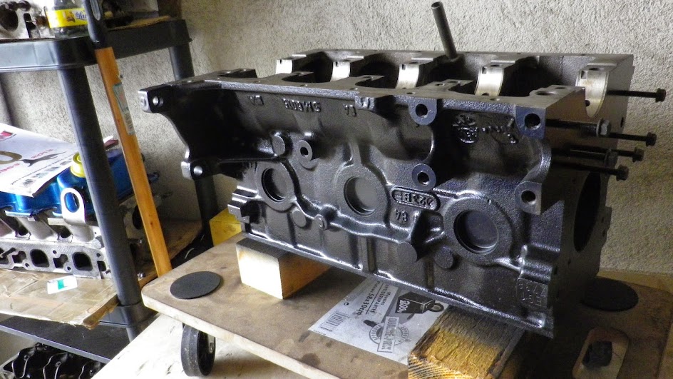

moi j'ai sa de dispo refait en 2009 et environ 10 000 kms juste suintement allumeur (joint interne) rien de méchant et suintement joint carter huile que j'ai du trop serré Smile
Remise en forme de mon XR3 i mk4 .... - Page 2 Dscf4210

Un peu de temps pour l'avancement de mon moteur ...
Au final j'ai décidai de lui apporter des pièces neuves ....N'ayant jamais remonter de moteur, je voulai  me lancer dans l'aventure ...
Donc déjà merci a sylvain pour tes pièces...
Et a vous, pour vos conseils ..
déjà le bloc a était nettoyer, contrôlé  , cout de rodoir ....Par un professionnel ...
Suit peinture bloc , carter d'huile , et d'autre pièces ...
Remise en forme de mon XR3 i mk4 .... - Page 2 IMGP0003
Remise en forme de mon XR3 i mk4 .... - Page 2 IMGP0005
Remise en forme de mon XR3 i mk4 .... - Page 2 IMGP0010
Remise en forme de mon XR3 i mk4 .... - Page 2 DSC-5+%25286%2529
New pièces...
Remise en forme de mon XR3 i mk4 .... - Page 2 DSC-5+%25285%2529
Et un peu de remontage ...
Remise en forme de mon XR3 i mk4 .... - Page 2 DSC-5+%25289%2529
C'est beau quand c'est neuf ...  amoureux
Remise en forme de mon XR3 i mk4 .... - Page 2 DSC-5+%252813%2529
Remise en forme de mon XR3 i mk4 .... - Page 2 DSC-5+%252810%2529
Remise en forme de mon XR3 i mk4 .... - Page 2 DSC-5+%252814%2529
Remise en forme de mon XR3 i mk4 .... - Page 2 DSC_0007
Remise en forme de mon XR3 i mk4 .... - Page 2 DSC-5+%252815%2529
J'ai pue remonter que trois cylindres car un set de segment n'était pas a la bonne taille ...Donc j'attends le retour ...
Pompe a huile pareil mauvaise commende de ma par et je n'ai pas la bonne ...
Remise en forme de mon XR3 i mk4 .... - Page 2 IMGP0015
Du coup je la vend du fait il ne la reprenne pas plus deux mois après l'achat ...
A Suivre ...
