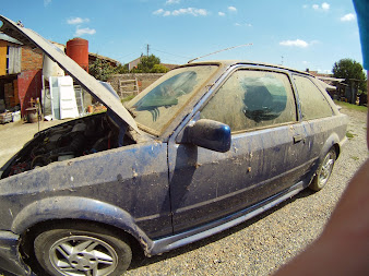

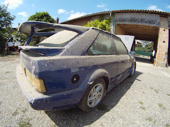

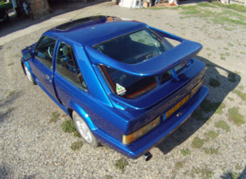

| Je me lance a faire un post pour mon XR3 i... Comme dit dans ma présentation je l'ai acquise en 2000, au quel je lui avait fait quelques aménagements .... Au jour d'aujourd'hui je ne référer pas la même chose soyer en sur, mais c'est fait et cela pourrai être pire ... Autre temps autre mœurs... Après un sommeil de six année sous un abri, où je la démarrer lorsque j'y penser et absent pendant 4 ans pour le boulot , j'ai décidé de la remettre sur pied et de lui donner, un bon coup de jeune ... Je vous présente donc les travaux que j'ai effectué début d'année dernière ...Car si j'ai pu les acomplir sans trop de souci , je voudrai m’attaquer au moteur et la je vais avoir besoin de quelques conseils ... Mais d’abord nettoyage ... Avant... Après... Apres une petites révision ... C'est partit pour 200km où les choses sérieuses vont commencées ...

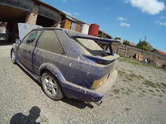

| Du coup au programme : Réfection châssis ... Changement poussoirs plus joints de queue ... Un peu de câblage , et deux trois bricoles ... Donc arriver au garage ... Mise sur cales ... Réceptions de quelques pièces ... | |

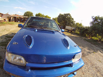

| J'ai beaucoup hésiter a peindre le dessus de caisse ..... Mais il me fallait démonter le réservoir (plein) et tout poncer, j'ai pas eu la foie... Désolé ... Et puis on va dire que je me fais la main... N'étant absolument pas du métier, "mécanique ou carrosserie " Je fais ça, avec un Gros cœur de passionné qui aime bricoler ... Et qui ce pause plein de question et qui ce documente beaucoup et lis énormément de posts.... Sur ceux passons au compartiment moteur ....

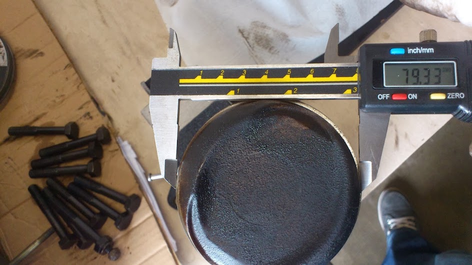

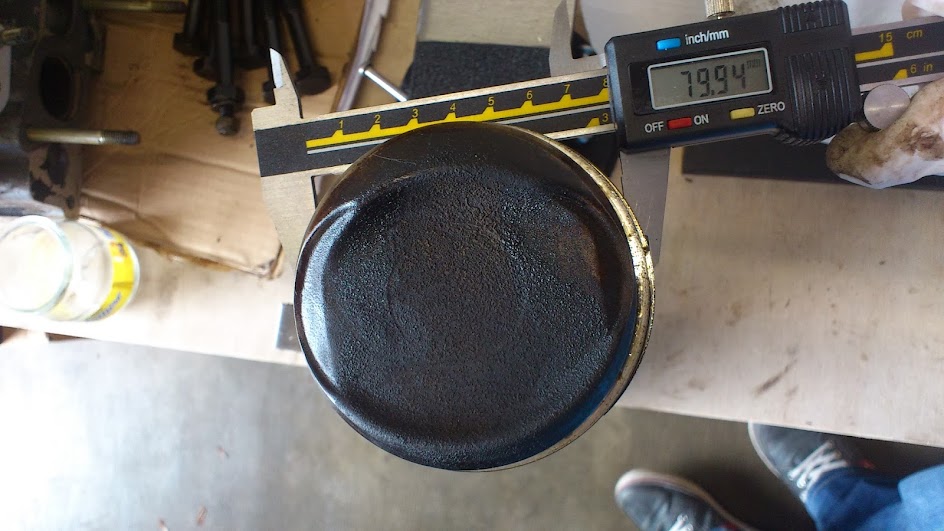

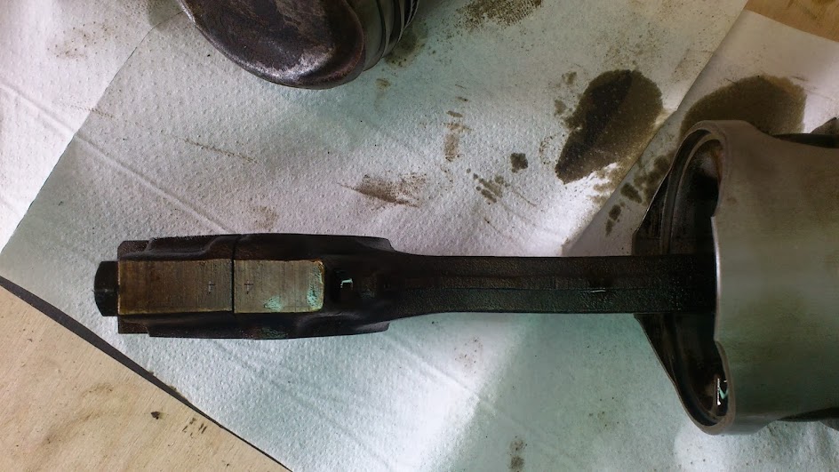

| Après quelques mois et kilomètres, je me suis aperçu que le moteur commencé a perdre de huile par le joint de culasse et du vilo ..... Et sortie de boite , surtout coté passager ... Les deux premières pages était pour en arrivé au moment, ou je vais avoir besoins de pas mal de conseils .... Car je compte bien le refaire propre .... Donc nous voila au jour d’aujourd’hui ..... Du coup j'ai remis la voiture au garage et rebelote on tombe le moteur et on désosse .... C'est moi ou la bielle et légèrement tordu ???? (désolé pour la qualité de la photo ) Elle est bien tordu là ...??? Déjà je voudrai vos avis sur ces premières photos et me dire ce que vous en penser .... Merci .....

| bizare cette bielle sinon pas trop user t on bourrin les coussiner sont propre pas trop user ce moteur pour sont age | |
madmax82
Nombre de messages : 69 Age : 43 Localisation : Roquefort-sur-Soulzon N° de département : 12 Vos véhicules : Ford escort mk4 XR3 i 1987 / Citroen DS 4 hdi 110 2012 / Citoen xsara 1.4 i xs 1997 Date d'inscription : 27/01/2014
| Sujet: Re: Remise en forme de mon XR3 i mk4 .... Sam 15 Fév 2014, 12:00 | |
| Si je me rappelle bien l'ancien proprio avez fais refaire le moteur chez Ford en 1996... Et il a changé le bloc car il y un (84) sur le coté ....Apparemment... Sinon je pensé pas forcement changés les coussinets , mais tous faire équilibré et contrôle cette bielle ...ou la changer Et peu être aussi tout allégè , bielle poli, vilo et le volent moteur .... Deux,, trois photos des pistons Des avis ???
