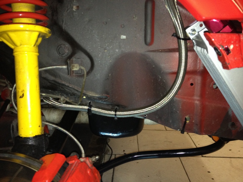

salut a tous et bonne année
voila des nouvel pieces pour la S2
voila de quoi collé a la route
et de quoi refroidir l'huile
ya que la que j'ai trouvé plein de place
au moin la prise d'air serre a quel que chose Grosse Bouche
c'est juste mais ça passe
reste a essayer sur route question1 si ça marche bien

oui moi j'ai eu le previlége de voir sa a domicile, je confirme sa passe trés juste, mais c'est vraimant bien trouvé comme place , en espérant que la pompe a huile suive
pour les pneus magnifique sa doit etre de la balle quand on voix qu'au touché ils collent affraid

tu as vraiment trouvé le trou de souris la Smile
MessageSujet: Re: mon rst s2    Dim 06 Jan 2013, 14:27
merci d voir mis des photos
car pareil je vais en pose un prochainement
et j étais parti dans le même endroit
faudra me dire combien tes 2 longueurs de durites ceux qui me manque actuellement
sinon ta plaque sandwich que t as mis
c est une simple plaque ou avec calorsthat
qui s ouvre a une température d huile pour éviter de trop refroidi sur route en roulage promenade

slt sylvain
j'ai pas de calorsthat dans la plaque sandwich,en meme temp en roulage promenade j'ai 95° minimum
allor quand on accélère un peut (a penne 10min) ça monte a 120° direct,donc voila pourquoi,a réessayer maintenant
sinon pour les durites elle fond 1M30 de long,c'est juste bien
MessageSujet: Re: mon rst s2    Dim 06 Jan 2013, 21:41
ok merci pour les longueurs
ok tu me diras aussi combien de range ou capacités d huile en plus
et combien ca baisse en roulage promenade et pied dedans

slt
pour te répondre sylvain :1/2 litre d'huile en plus(je ne mets pas au max) pour un 13 rang
et aujourd'huit petit essaie comme y pleut plus chez nous
donc déja les pneus c'est le top rivet a la route
le radiateur bof bof je penser a mieux,je crois quil prend pas assé d'air comme ça
bref rien ne change sof quand on tape de dans on dépase plus les 120° et quand je dit tapé ses tapé c'est dur de pas accélérer avec cette auto Grosse Bouche
donc c'est deja ça de prie
