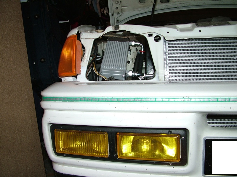

voici ou j'ai placé le radiateur d'huile, donc a la place de la boite a air d'origine. j'y placerai egalement a coté un décanteur
ma fiesta rs turbo - Page 2 Dscf6216
ma fiesta rs turbo - Page 2 Dscf6318
ma fiesta rs turbo - Page 2 Dscf6319
ma fiesta rs turbo - Page 2 Dscf6320
ma fiesta rs turbo - Page 2 Dscf6321
n'ayant plus de place sur la face av, je l'ai placé la et ne voulant pas decouper le pare choc. l'idée est de décrocher le phare lors de mes sorties circuit futures.
j'avait une autre idée, c'etait de le placer en façade a droite derrière le radiateur d'eau, il aurait pris beaucoup plus d'air en permanence mais plus chaud ( a voir )
le tout est branché sur une plaque sandwich thermostatique ( ouvrant a 80°c )
