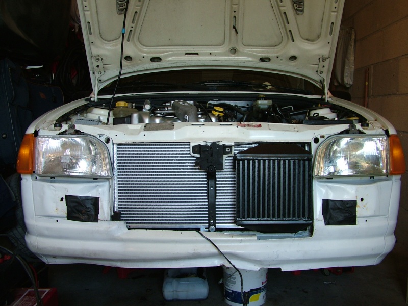

MessageSujet: ma fiesta rs turbo   ma fiesta rs turbo Icon_minitime1Dim 13 Mai 2012, 19:32
je l'ai acheté en novembre 2008, elle avait 38000 km au compteur pour ce qui est du chiffre qui est devant aucune idée je n'est aucun historique sur l'auto. le turbo était cassé, le soubassement est niquel de chez niquel, la carrosserie est propre mais elle a pris pas mal de coups
j'ai restauré entièrement le moteur en 2009 il en avait bien besoin quand j'ai vu les coussinets et l'etat de l'arbre a cames, le moteur n'aurait pas été bien loin
j'ai donc tout changé dessus coussinets,joints,culasse neuve, mis un arbre a came xr2i,poussoirs,distrib,pompe a eau, j'ai trouvé un turbo t2 flambant neuf !!,reconditionné toute la boite de vitesse roulement syncro et installation d'un auto-bloc escort s2 .......... ect
et après quelques soucis a répétition de turbo en 2010 ( reconditionné ) puis fin 2011 rebelote
la je me suis dit quitte a changer le turbo autant en mettre un plus gros (donc passage en t3) et d'ajouter quelques chevaux supplémentaires
voici quelques photos

bonjour a tous,
suite a une bielle coulée sur mon moteur en juillet 2012 ( gros problème de graissage sur mon moteur ) et après une période de découragement. depuis decembre 2012  je me suis mis a refaire complément un bloc cvh d'escort rs turbo phase 2 et de le gaver des chevaux. MacGaver
voici la config
coussinets bielles vilebrequin neuf
pistons mahle neuf cote +0.5 mm
perçage du bloc pour le capteur pmh
tous les joints moteur neufs
rectification du volant moteur
arbre a came newman cam stage 4
poussoirs mécaniques a la place des hydrauliques
turbo t3 ar de 48 et trim de 55 idem sierra coss
pompe a huile HP
radiateur d'huile 13 rangés
plaque sandwich thermostatique mocal
wastegate forge avec ressort pour un réglage 1 bar -1.2 bar
injecteurs 4 jets de 306 s16
pompe a essence HP walbro
dump valve bailey
pose d'un AFR
mano de turbo
radiateur d'eau stage 2 airtec
échangeur gros volume airtec
voila pour le moteur

MessageSujet: Re: ma fiesta rs turbo   ma fiesta rs turbo Icon_minitime1Jeu 05 Déc 2013, 19:10
plus rien a voir avec l'origine !! beaucoup moin souple avec le t3, en plus de l'arbre a came c'est beaucoup plus violant passé 3000 tr affraid  et ça ne s’arrête pas avant 6500 7000
pour le passage au banc c'est prévu mais après avoir mis un embrayage qui encaisse car la malgré qu'il soit très récent il patine sur tous les rapports.
sinon sur le papier la config doit donner entre 200 et 220 cv  ( normalement mais le banc me dira si ils sont bien tous la Nas4  )

MessageSujet: Re: ma fiesta rs turbo   ma fiesta rs turbo Icon_minitime1Jeu 05 Déc 2013, 20:16
un peu de photos des pieces montées
ma fiesta rs turbo Img_2410
ma fiesta rs turbo Img_2411
ma fiesta rs turbo Img_2412
ma fiesta rs turbo Img_2413
tuyau d'alim en huile du turbo
ma fiesta rs turbo Img_2414
un filtre a huile pour turbo
ma fiesta rs turbo Img_2415
ma fiesta rs turbo Img_2416
ma fiesta rs turbo Dscf6710
ma fiesta rs turbo Dscf6711
le turbo t3 avec le t2
ma fiesta rs turbo Img_2310
avec le collecteur d'escort turbo
ma fiesta rs turbo Img_2313
le turbo n'a pas de circuit de refroidissement par eau, c'est un gain certain sur la température d'eau moteur, mais il faut bien refroidir l'huile !!
ma fiesta rs turbo Img_2312
ma fiesta rs turbo Dsc_0510
ma fiesta rs turbo Dsc_0511
un  bouchon aimanté made in moi ( très très utile !! )
ma fiesta rs turbo 11112010
ma fiesta rs turbo Dscf4210
ma fiesta rs turbo Dscf4211
le régulateur de pression d'essence
ma fiesta rs turbo Dscf4212
ma fiesta rs turbo Dscf6712
ma fiesta rs turbo Dscf6713
ma fiesta rs turbo Dscf6714
ma fiesta rs turbo Dscf6715
ma fiesta rs turbo Dscf6716
ma fiesta rs turbo Dscf6717
ma fiesta rs turbo Dscf6718
ma fiesta rs turbo Dscf6719
ma fiesta rs turbo Dscf6720

la se fut la partie la plus chiante, trouver assez de place en facade pour y mettre le radiateur alu d'eau ( qui est bien plus large que l'origine) tout en gardant assez de place a droite pour y loger l’échangeur double qui prend ca place aussi !!
et le tout en conservant les fixations d'origine du radiateur moteur  MacGaver .  ( et laisser de la place pour le t3 )  massue
ma fiesta rs turbo Dscf6111
alors pour info j'ai quand même du faire deux découpes une en bas pour l’échangeur et l'autre a gauche pour pouvoir décaler au max le radiateur a gauche libérant ainsi plus de place a droite ( je sais pas si je suis très clair lol )
ma fiesta rs turbo Dscf6211
ma fiesta rs turbo Dscf6212
montage a blanc
ma fiesta rs turbo Dscf6213
ma fiesta rs turbo Dscf6310
et faire en sort que tout soit bien droit
ensuite fabriquer les différentes pâtes de fixation
ma fiesta rs turbo Dscf6214
( on voit bien que je ne suis pas le spécialiste des soudures a l'arc mais ça tient très bien et on ne les voit pas )
ma fiesta rs turbo Dscf6215
ma fiesta rs turbo Dscf6311
la fixation basse du radiateur moteur. les fixations hautes sont sur la traverse aux points d'origine
ma fiesta rs turbo Dscf6312
la fixation av de l’échangeur, il y en a une a l'ar mais j'ai pas la photo
ma fiesta rs turbo Dscf6313
et j'ai mis un tampon visser sur le montant en bas
ma fiesta rs turbo Dscf6314
cela ma permis de garder les durites supérieur et inférieur d'eau d'origine ainsi que la durite d'air en haut de l’échangeur. pour en bas j'ai pris une durite d'escort rs turbo elle va en lieu et place
ma fiesta rs turbo Dscf6315
vous pouvez voir aussi que j'ai déplacé la valve amale de turbo sur la traverse en haut car je l'ai conservée pour piloter mon t3
