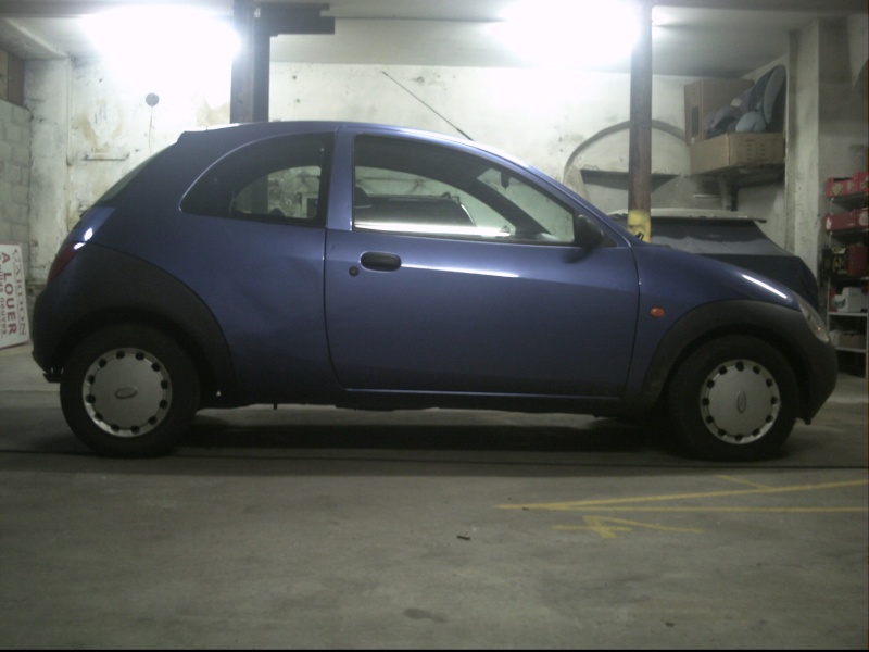

Voici la nouvelle voiture de ma femme, c'est une Ford KA 1.3i Nordic (clim) de 98 avec 121314 Km mais un bon carnet d'entretien. :rire1:
Elle vient d'un garage SAAB/HYUNDAI/SUBARU, d'après leur mécano il y avait un début de joint de culasse et un peu de jeu dans le train AV.
J'ai donc vérifié l'état de l'huile et du liquide de refroidissement mais je n'ai rien trouvé, j'ai aussi contacter mon garage ford préféré bon1 pour avoir son avis.
Après une petite négociation de 2 jours elle est enfin chez moi et je l'ai eu pour un prix très raisonnable. amoureux
Lors de son achat fin août 2008
Réparation provisoire de l'aile AR droite
Traitement du seul gros point de rouille de la voiture
Réparation de la traverse AR légèrement enfoncé à gauche
Remplacement du poste K7 par un CD trouvé à la casse, de la bonne couleur et gratuit en plus. (merci à sebastien mon fournisseur officiel pour mes ford)
Depuis j'ai vérifié les compressions, réglé les culbuteurs, changé tous les fluides, tous les filtres, un joint d'échappement, les silentbloc de barre stab, la pompe a eau, le calorstat, la courroie d'accessoire, les bougies, le joint de cache culbu
Résultat :20/20: au CT passé début novembre et carte grise dans la foulée à moitié prix (tout juste 10 ans)
IL y a peu de temps le récepteur hydraulique de l'embrayage et l'embrayage. :chaud:
