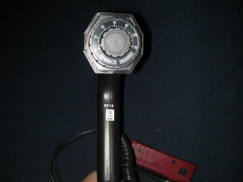

salut tout le monde,
une peu de news malgré le mauvais temps.
la semaine prochaine la voiture devrait recevoir un train de pneu en 205/40/16 d'une marque qui a les pneus donc les flans sont en retrait d'aprés le fournisseur.
ça c'est pour le corps mais pour sont coeur je lui ai fait un cadeau pour son reglage que je pourrais faire a souhait voici les photos.
une lampe stoboscopique a dephasage.
un gaztester pour le CO , ça permettera de comparé une valeur CO en fonction des leds allumées sur mon AFR .
voila pour l'instant la semaine donc des pneus ensuite calage et réglage du CO à 3.5 %.
A+

Bien jouer pour ton appareil de réglage du CO on devrait en acheté un avec Sylvain c'est prévu depuis un moment.

MessageSujet: Re: restauration de mon rst serie 1   Ven 08 Jan 2010, 21:12
Bravo pour ces achats
eh oui la lampe qui va bien pour régler nickel son allumeur
et l appareil que l on va commander prochainement et rapidement car
mon rst s2 me soule a cause de ca
tu me diras si c est du bon produit le gasteter de CO

MessageSujet: Re: restauration de mon rst serie 1   Ven 15 Jan 2010, 19:43
salut a tous,
ce matin je me suis entrainer au reglage du CO, aprés reglage de l'allumage .
avant d'utilser le gastester le vendeur préconise de mettre un filtre a essence qui servira a la retention de l'eau de vapeur.
ensuite relevé du CO.
aprés CO corrigé.
sur AFR .
cet aprés-midi changement de deux pneus.
j'espere que la meteo va etre de la partie dans les jours avenir pour pouvoir aller essayer les nouveaux reglages et la nouvelle monte pour voir si ça touche ou pas.
A+
