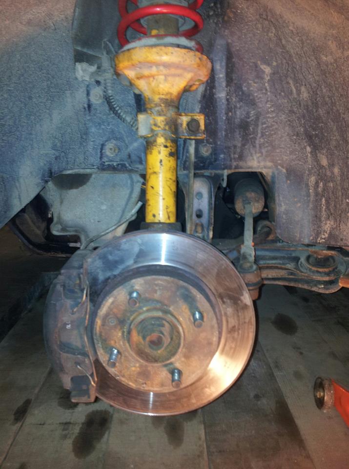

Le freinage avant d'origine a laissé place a du freinage d'escort cosworth
origine 240mm:
Escort cosworth percé rainuré 278mm:

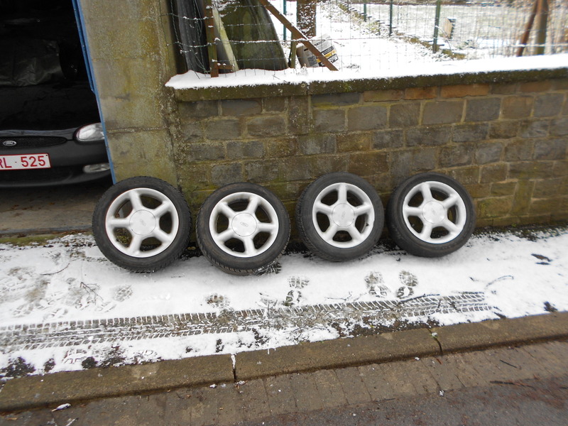

Avant avec les jantes de mondéo:
Et maintenant sa passe juste juste dans ces jantes en 15p:

Alors voici le dernier achat effectué pour la belle, ses futures jantes de circuit:
Replique cosworth mais en 15p (ET40 pour laisser passer les freins d'escort cosworth):
