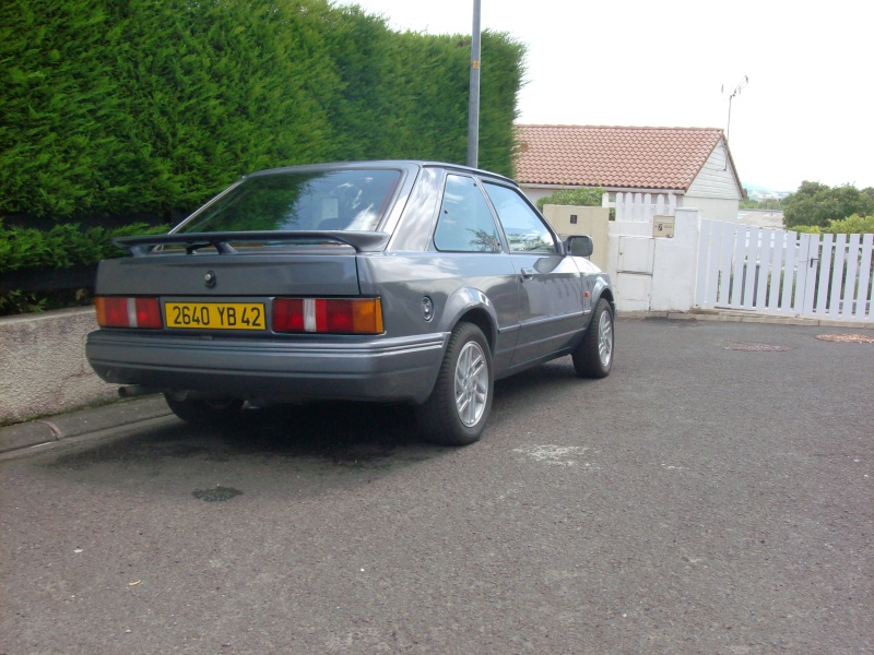

Salut a tous, Robin 20 ans, en formation dans le milieu de l'automobile sportive.
J'ai fait l'aquisition d'une ford escort xr3i en remplacement de mon ancienne ford sierra qui a fini en cube No
Donc pour l'instant je l'ai juste ramener car je commence dejà a être emmerder, je commence déjà a regretter d'avoir repris une ford Crying or Very sad
enfin bon, elle a 70 000km, CT vierge, état extérieur irréprochable, elle n'avait pas tournée depuis un ans, toujours dormie en garage mais comme je l'ai dit elle a des souci:
Elle broute en sortie de virage et elle met de léger accoups a régime soutenue. La pompe a essence fait un bruit pas possible, La jauge de tempé d'eau marche pas (pas bien grave) et la gauge d'essence non plus (plus emmerdant)
Voilà quelques photos :

Salut Robin !
Ah, la voila cette XR3i !
ça va elle n'est pas dégueu ou destroy non plus, toutes nos vieilles Ford méritent et demandent un coup de rénov au bout d'une paire de décennies.

pas dégueu, elle est neuve tu veut dire ^^ (hormis ses problèmes), c'est clair que la je me plaint pas, aucune rouille, peinture neuve... voilà une tof du moteur :

elle est propre cette 3I elle à été repeinte .... apparament ta pompe déconne .....
