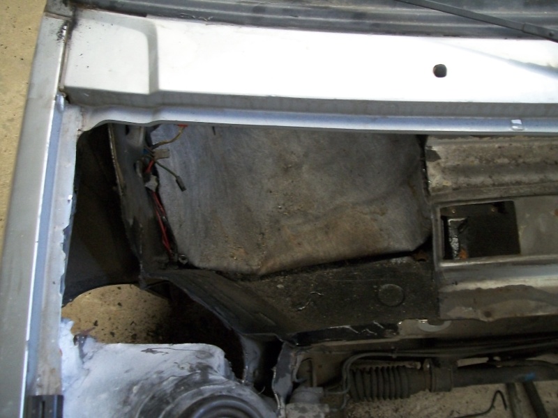

| Merci les gars !!! Mais pour l'instant le peu de boulot effectué jusque maintenant avait surtout consisté en une petite révision pour en profiter l'été... Maintenant il est temps de songer à préparer le gros du boulot et les tâches les plus ingrates pour vraiment aboutir à quelque chose de correct. A savoir en premier lieu LE point noir de cette RS, le remplacement du bac à batterie (affectueusement surnommé "bac à rouille", cratère du Vésuve", "faille de San Andreas", ou encore "2Fe(OH)3 → Fe2O3.3H2O" pour les férus de chimie...) J'ai déjà tendrement mutilé une autre caisse de RS1600i avec Nico pour récupérer le morceau de tôle saine tant convoité... Après avoir dégagé tout ce qui pouvait gêner (volant, commodos, plastiques divers, ventilation d'habitacle, faisceau, colonne de direction, etc...) on peut enfin sortir le tableau de bord série spéciale "Colorado", avec ses sublimes crevasses et cratères Ce sera sans doute l'occasion de le remplacer lors du remontage... Une planche de bord de RS1600i = 3 couches de cartons collées et une couche de vinyle pour la finition... pas étonnant que ça se fissure !!! On démonte les baquets, la banquette, les seuils de porte, on dégage la moquette vers l'arrière, on se rend compte que l'isolant du plancher avant est encore gorgé d'humidité (Normal, puisque l'eau s'infiltre à travers le bac à rouille à chaque lavage...), on stresse un p'tit coup avant de le dégager aussi, et hop ! On respire... ... Mais on angoisse encore un peu, car à ce stade, l'isolant inférieur de planche de bord est encore en place... et on se prend vite à imaginer un gruyère orangé...! Après une journée contre le mur, l'isolant de plancher avant a fini par rendre "son humidité"... Ce qui a achevé de me convaincre que j'ai bien fait de m'y prendre maintenant !!! On dégage entièrement la moquette, l'isolant supérieur et inférieur de planche de bord... Et là, on a le droit de se rassurer, se souffler un coup,... et de faire le ménage pour enlever toutes les écailles provenant du bac à rouille ! Un peu hors sujet mais je m'en fous un peu car je veux vous présenter l'objet mythique du WE : une pièce de un franc de 1976 trouvée sous la moquette de la RS ! Bref, la suite, on remonte la colonne de direction, un volant et un siège à l'arrache, on rebranche le calculateur, on pose la batterie comme un sagouin en lieu et place du moteur de ventilation sous le capot, et on sort la bête après deux semaines de sommeil pour travailler à l'aise (pas d'électricité ni de place dans le garage...) Oui, parce qu'après un bon coup d'aspirateur et d'éponge, on va dégoudronner le plancher, histoire que ce soit propre par la suite dessous... Puis on nettoie à nouveau histoire de voir à quoi on a affaire... Les planchers sont très sains, il n'y a que des traces de corrosion superficielles par endroits, donc encore un peu de ponçage en perspective avant de traiter les planchers. J'ai également deux jointures de tôle à reprendre de ce côté, une au niveau du bas de caisse intérieur droit, et l'autre sous l'assise de banquette arrière. Et le fameux bac à rouille...! En vous concentrant bien, vous pourrez effectivement y apercevoir un début de point de corrosion de la taille d'une tête d'épingle... d'où son remplacement ! La suite bientôt !!! Tout conseil sera bienvenu, notamment concernant la protection du plancher (apprêt antirouille, galvanisation à froid, etc...) | |

| Ca me rappel de tres bon souvenir ce demontage :20/20: Le plancher est vraiment propre, c'est une tres bonne chose Bon courage l'ami | |

tout ce que je peut te donner comme conseil, c'est de faire quelques petits trous dans le plancher dans les passages d'eau(enfin, la ou l'eau est susceptible de passer) pour qu'elle puisse s'evacuer par dessous.
c'est pas top comme methode, mais ca permet d'evacuer l'eau, meme une fois le bac a rouille réparé, il y a toujours de l'humidité qui s'y met dessous.
je l'avais fait sur ma mk3, et ca seche bien les planchers mine de rien.
bonne continuation !

| whoua !!!!!!!! toi aussi tu as un joli trou a ton bac a batterie. j ai quasiment le meme sur mon cabrio EFI que je viens d achetter est que j ai commencer une resto dessus. je vais devoir faire la meme chose que toi . bon courage a toi. mis a part ça elle est propre ton RSI j ai aperçu que tu n as pas de jantes alu RSI en roue de secour bizarre sur les miennes ce n est que des jantes alu rsi que j ai. | |

| La vache, le bac a rouille... Il été temps! Beau boulot, pour ton plancher | |

| Salut les gars.
Je vais bientôt pouvoir avancer réellement sur la RS1600i, puisque j'ai enfin trouvé un carrossier compétent à 2km de chez moi, qui m'a bien renseigné, il a pris son temps pour inspecter la voiture, la tôle de remplacement, et m'expliquer le travail qu'il réaliserait, ainsi qu'une fourchette de prix très satisfaisante en ce qui me concerne.
environ de 130 à 150 euros sans trvail de finition, s'il s'occupe juste du trvail de découpé et de soudure bord à bord de la nouvelle tole.
Maximum 250 à 300 euros s'il effectue aussi les finitions avec meulage des cordons de soudure, protection antirouille, appret, peinture, etc.
Enfin un dialogue constructif avec un professionnel compétent et passionné qui ne vous prend pas de haut, ça remotive ! | |

| franchement 250-300 euros pour la totale clé en main, s'est pas exagéré...j'aurais vraiment pensé plus | |
